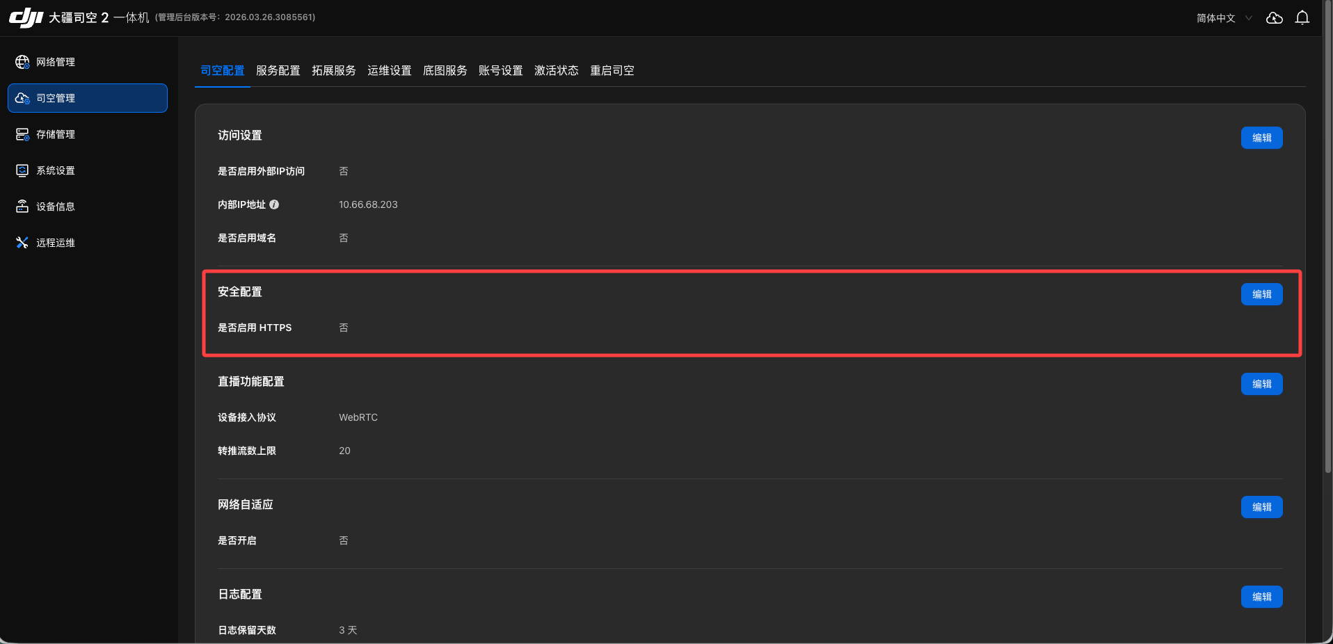

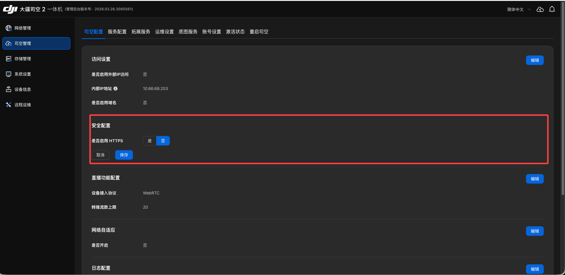

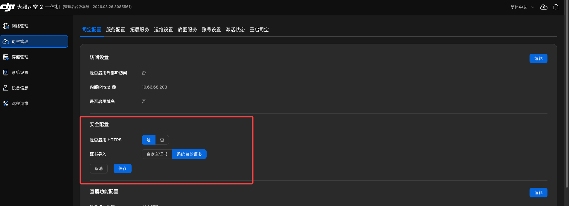

进入管理后台的「司空管理」→「司空配置」→「安全配置」,切换 HTTP/HTTPS 协议并管理证书。
切换为 HTTP
在「安全配置」中关闭 HTTPS。
注意:受浏览器安全策略限制,HTTP 模式下无法正常录音。如需使用喊话器功能,请开启 HTTPS。
切换为 HTTPS
启用系统自签证书
在「安全配置」中开启 HTTPS,证书导入选择「系统自签证书」。

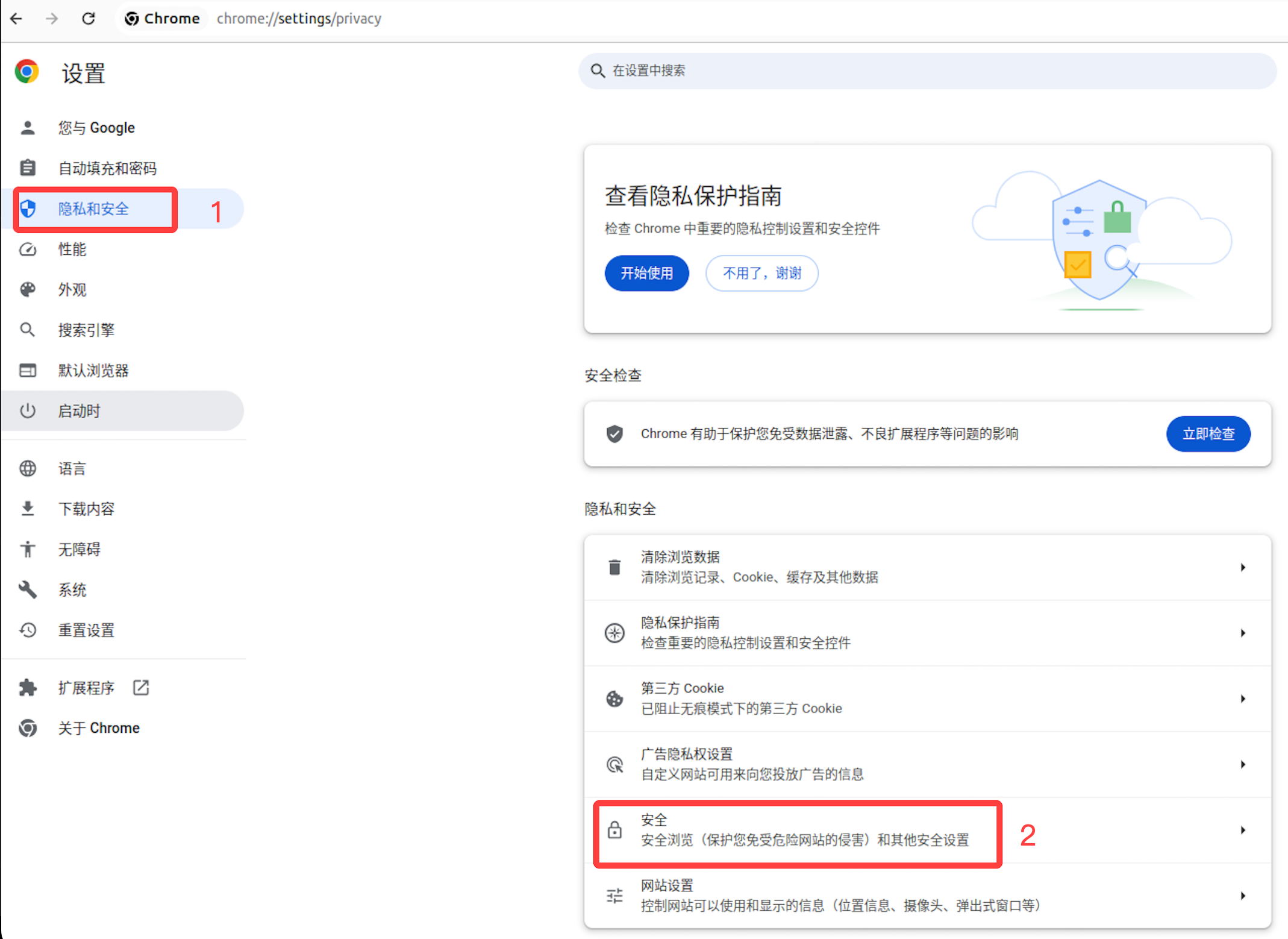

Linux 环境

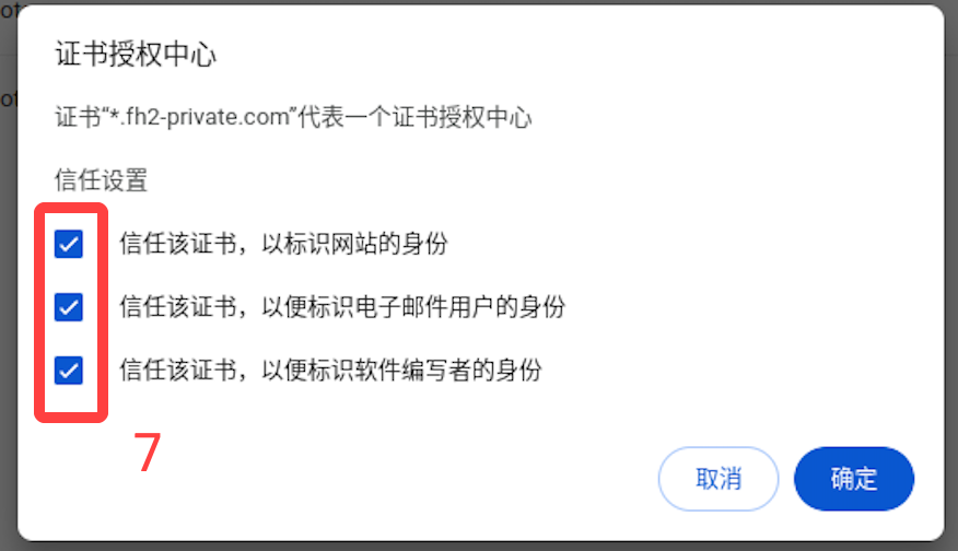

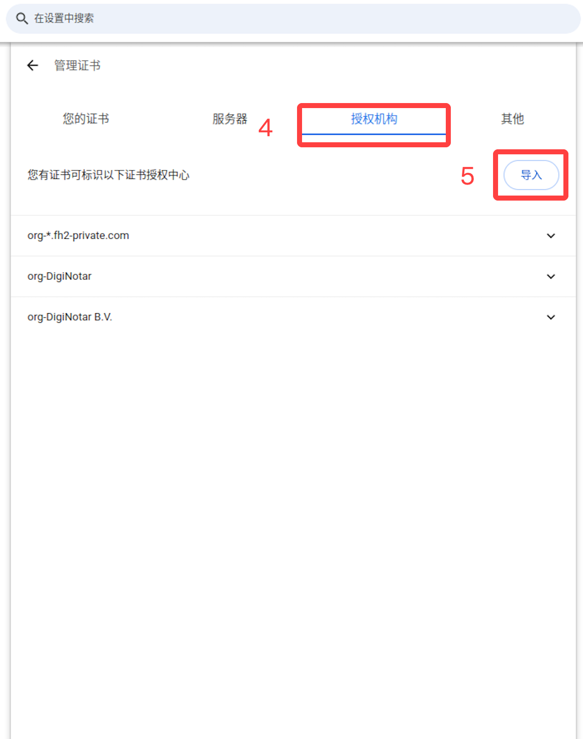

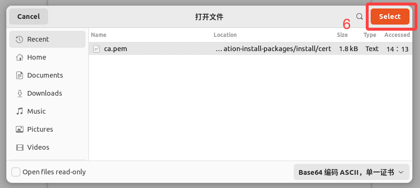

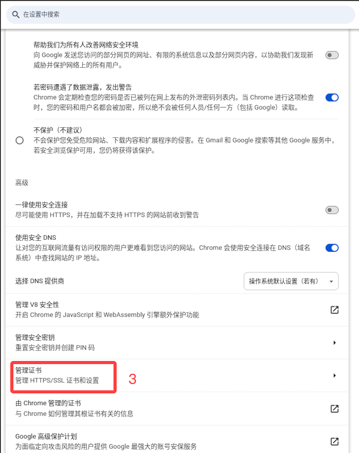

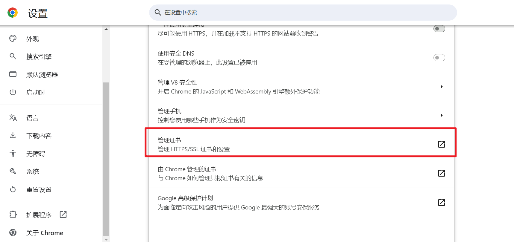

在服务器和终端电脑的 Chrome 浏览器中,进入「设置」→「隐私和安全」→「安全」→「管理证书」,按以下截图导入自签发根证书 ca.pem。

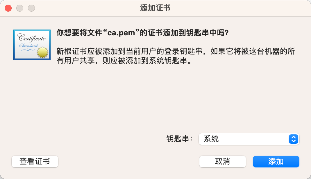

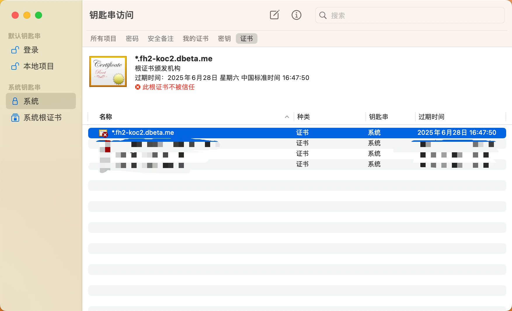

macOS 环境

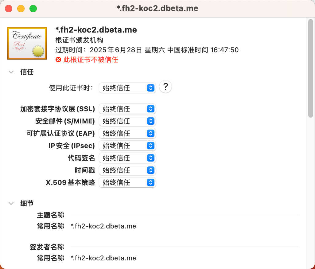

  1. 双击自签发的根证书 ca.pem,在弹窗中选择「系统」后点击「添加」。
  2. 在「钥匙串访问」中找到证书。
  3. 双击证书,在信任标签下的「使用此证书时」选项修改为「始终信任」,关闭窗口。

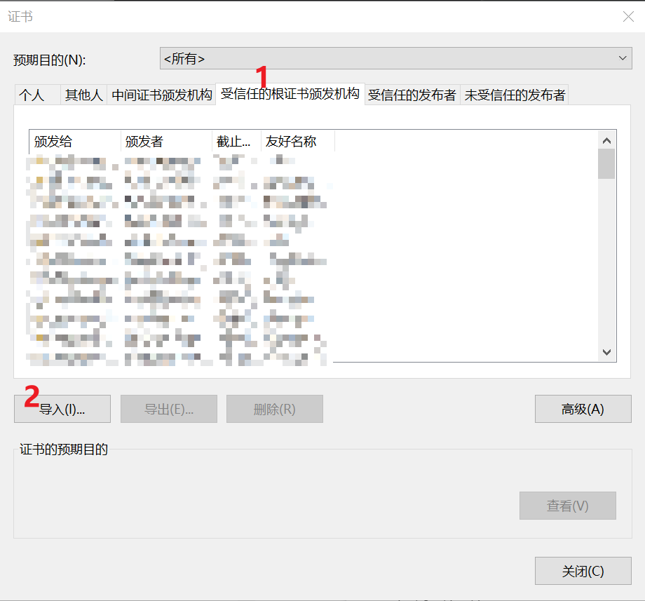

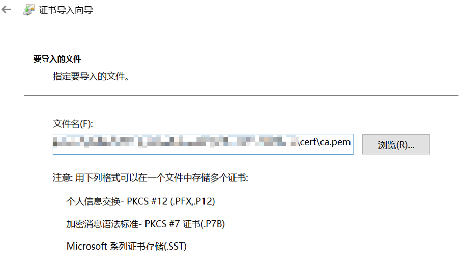

Windows 环境
  1. 在谷歌浏览器(「设置」→「隐私和安全」→「安全」)中找到「管理证书」。
  2. 选择「受信任的根证书颁发机构」,点击导入。
  3. 找到自签发的根证书 ca.pem 的位置,导入证书。

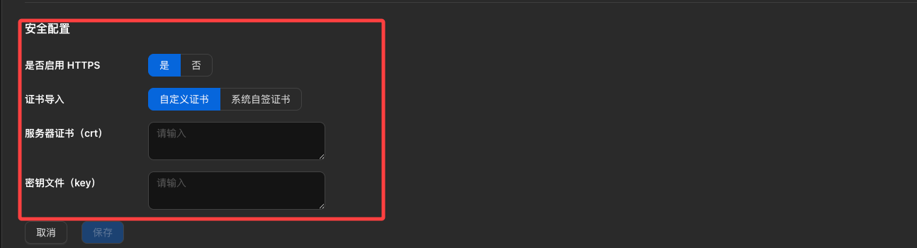

启用自定义证书
在「安全配置」中开启 HTTPS,证书导入选择「自定义证书」,将自定义证书的 CRT、KEY 信息填入并保存。

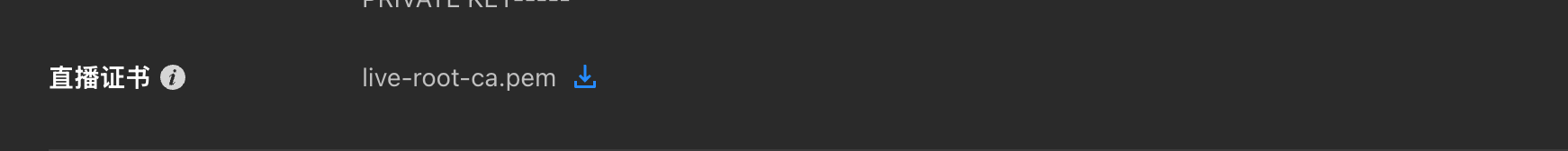

机场 4 直播要求:使用机场 4 直播时,须开启 HTTPS。启用自定义证书后,还需单独信任直播证书,操作方法可参照上文的自签证书信任流程。
