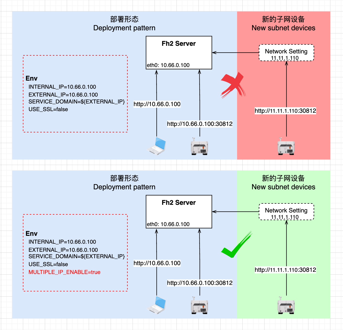

  • 服务器(FH2 Server)存在 多个对外访问方式,包括(举例部分场景):
    • 多网卡 或 多种外部访问方式(IP 或域名)。
    • 不同子网设备需要接入同一平台(跨子网访问)。
  • 机场/手飞设备位于与服务器不同的子网,需要访问司空服务,例如:
    • 办公网络(10.66.x.x)内的服务器。
    • 新增的设备子网(11.11.x.x)要与现有业务互通。

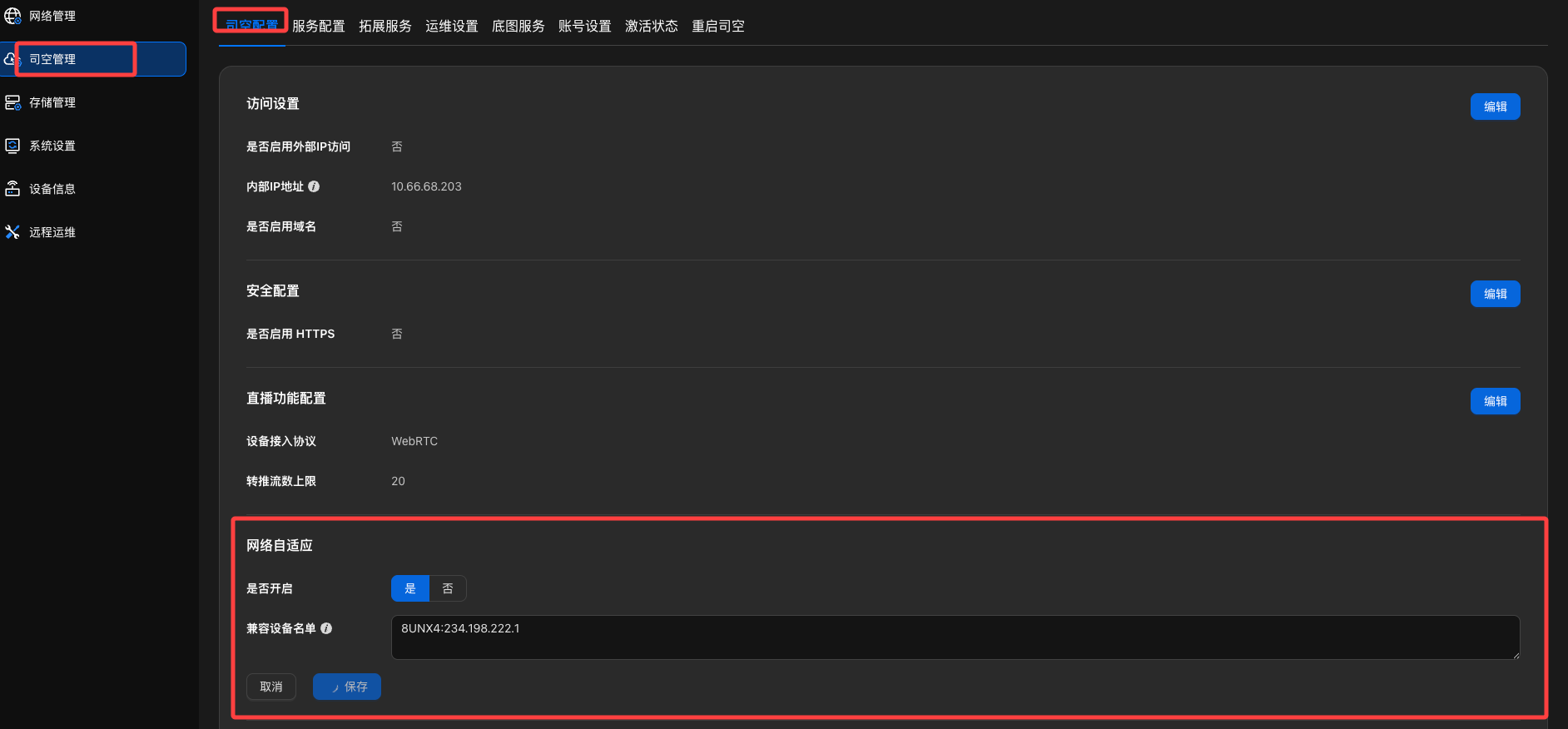

打开网络自适应开关
进入 AIO 管理后台,路径:「司空管理」→「司空配置」→「网络自适应」。将「是否开启」设置为「是」,如下图所示。
说明: 该开关对应上面【部署形态图】中的 MULTIPLE_ENABLE。

受设备及功能迭代影响,当前自适应网络功能仅支持 Dock 3 及手飞设备(私有化上云)。如需适配其他机型或上云方式,请在 AIO 管理后台中配置「兼容设备名单」,路径:「司空管理」→「司空配置」→「网络自适应」。
示例:
  • 单设备:Dock 2(SN: 8UNX4)上云 IP 为 234.198.222.1,配置如下: "8UNX4:234.198.222.1"
  • 多设备:在上述基础上增加设备(SN: 7IAUY,域名: www.baidu.com),配置如下: "8UNX4:234.198.222.1:7IAUY:www.baidu.com"
注意事项: 所有符号均须为英文半角,严禁使用中文冒号。
