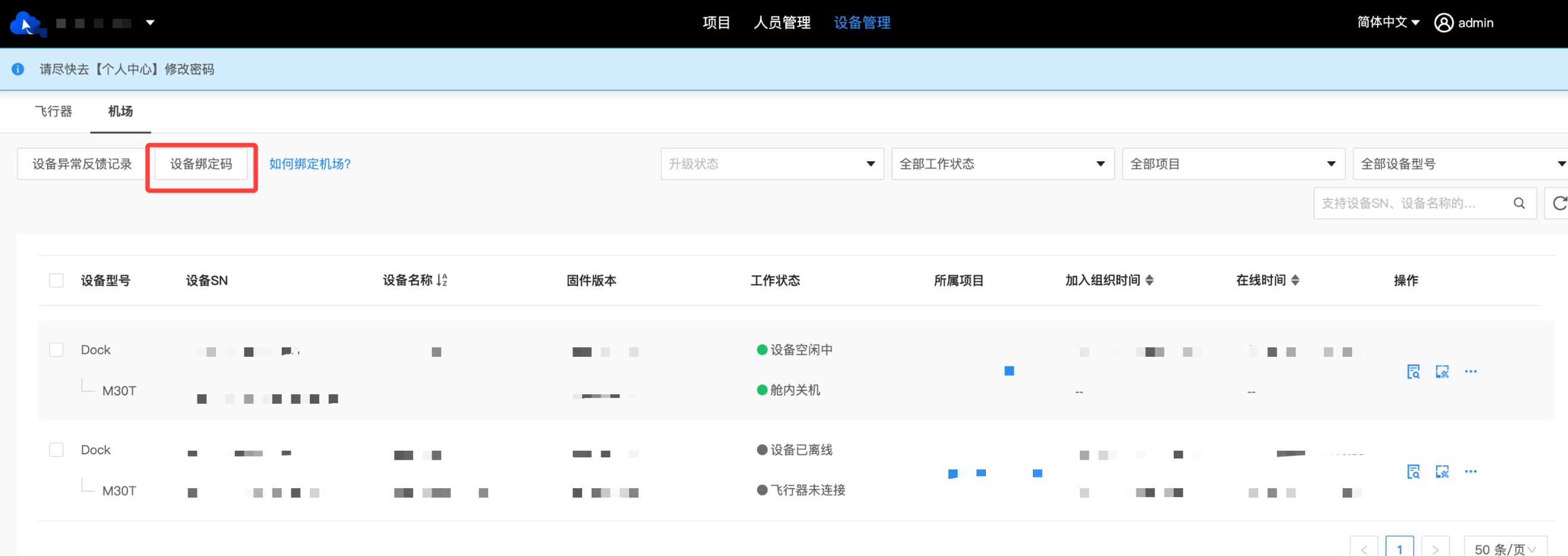

获取组织 ID 和设备绑定码

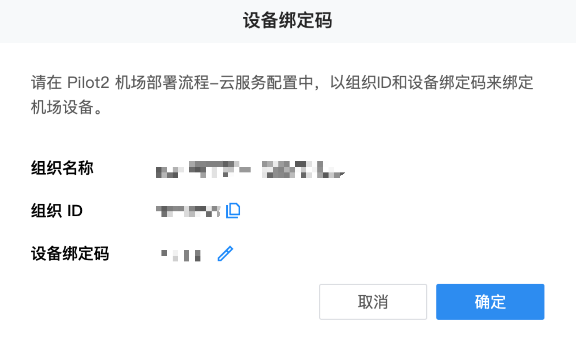

进入「设备管理」→「机场」,点击「设备绑定码」。
记录「组织 ID」和「设备绑定码」。

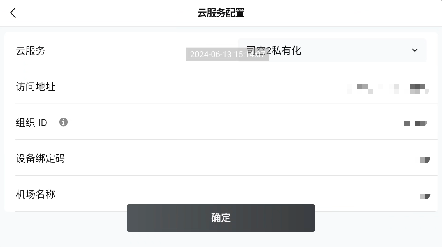

通过 USB-A 转 USB-C 传输线连接遥控器和机场。打开「DJI Pilot 2」应用,进入机场的「云服务配置」页面,在「云服务」中选择“司空 2 私有化”,填写以下信息:
  • 访问地址:${SERVICE_DOMAIN}:${BACKEND_TCP_PORT},请替换为实际部署的域名或 IP 及后端端口。
  • 组织 ID:填写上一步获取的组织 ID。
  • 设备绑定码:填写上一步获取的设备绑定码。
  • 机场名称:填写机场名称。

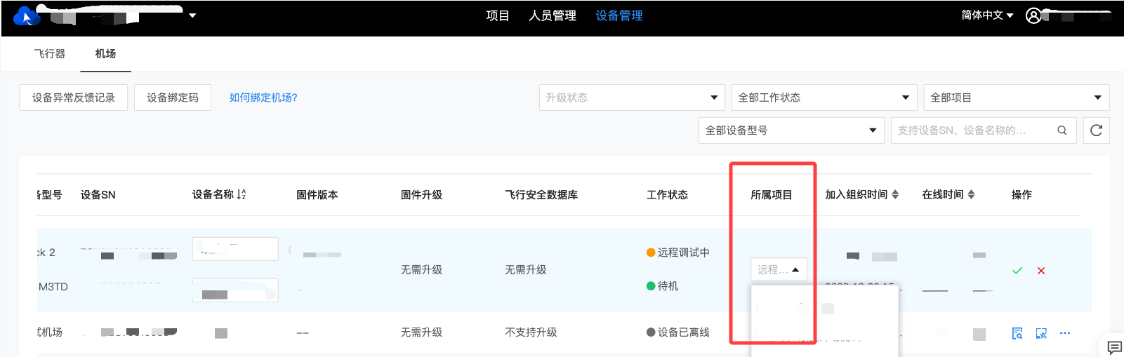

设备绑定组织
在「所属项目」中选择项目,完成设备绑定。
