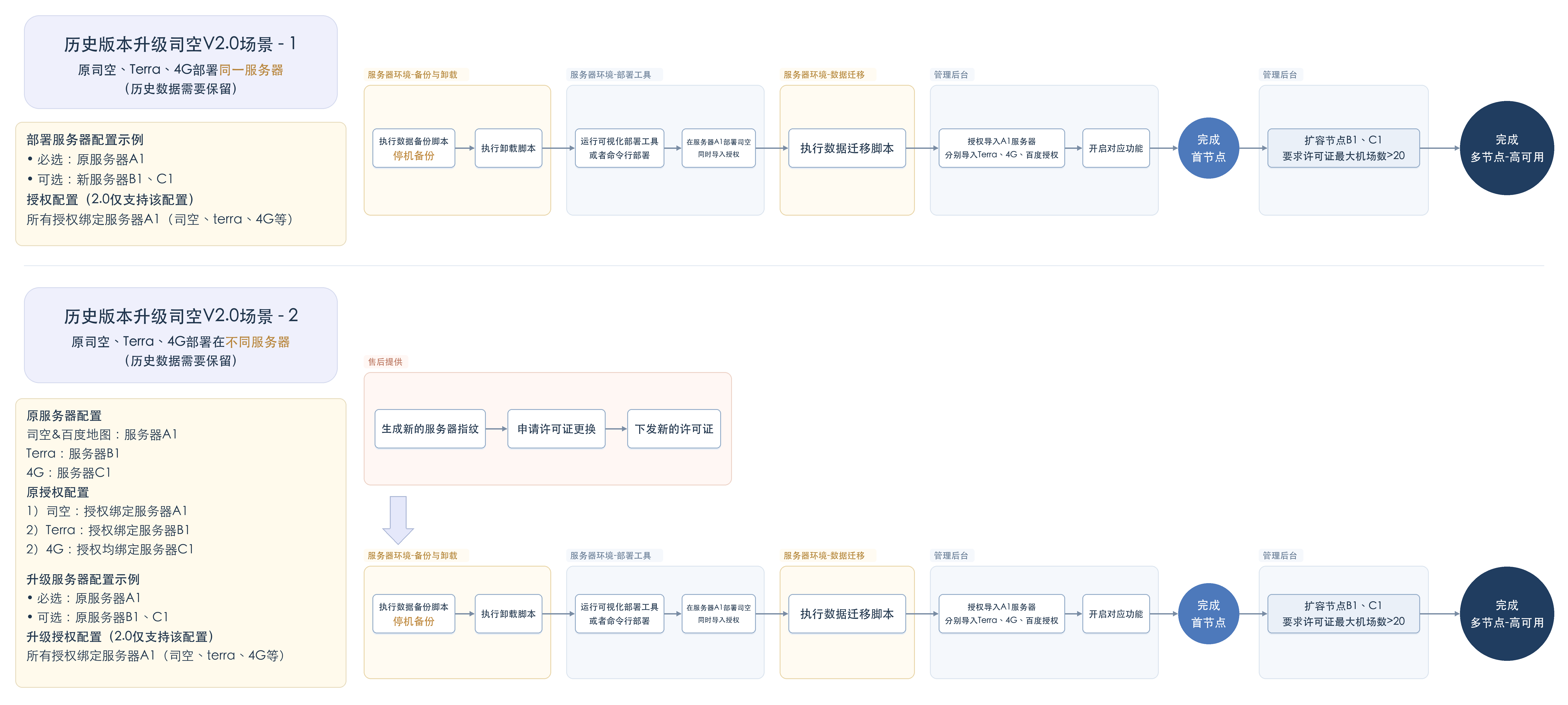

图示与下方步骤均适用于复用原服务器的场景:先完成备份并确认备份可用,再清理旧环境并安装 V2.0。
