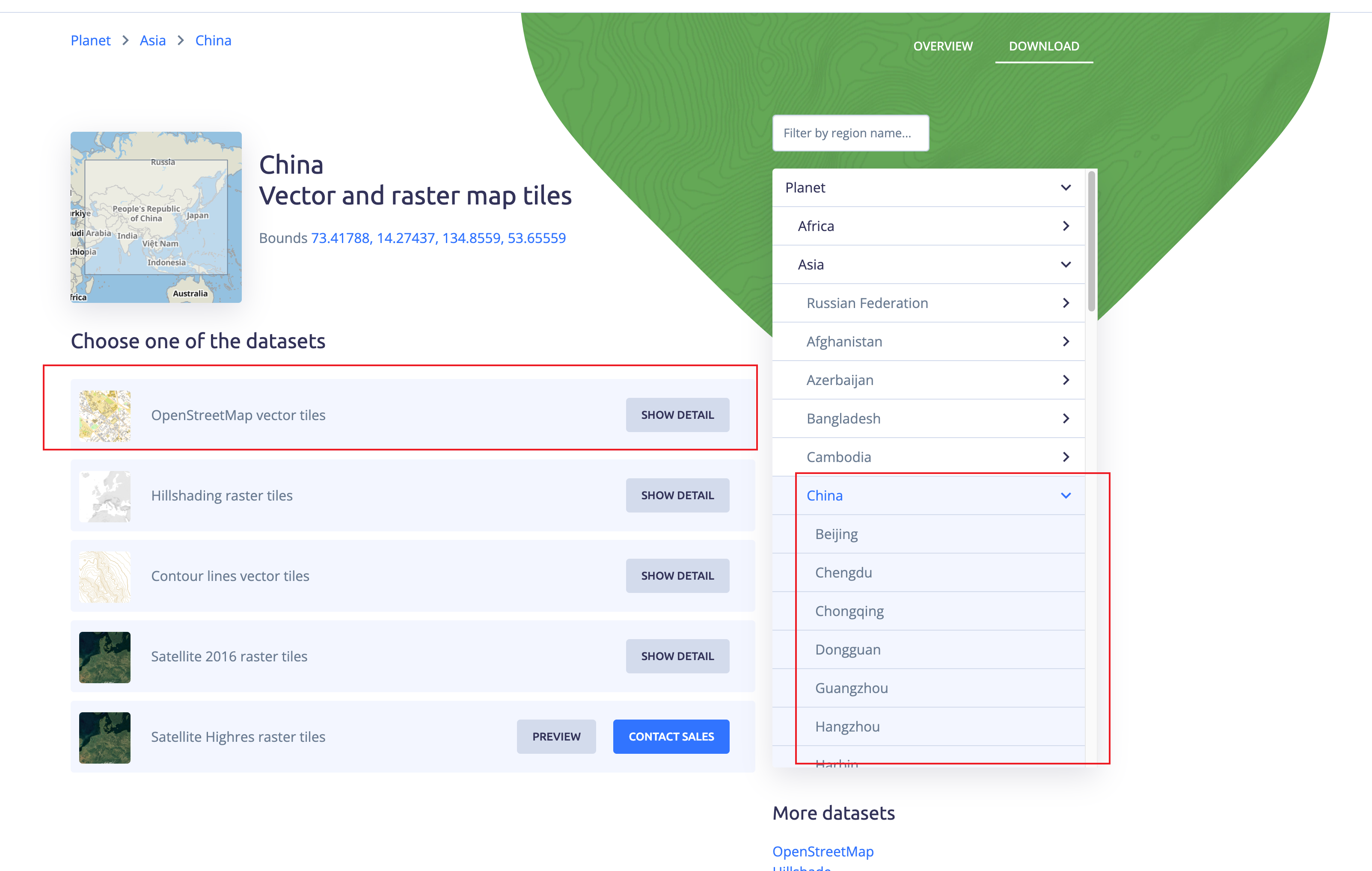

数据获取
前往 「MapTiler」,下载图示区域的地图文件。

注意:本节从 MapTiler 下载的地图数据为 MBTiles 文件,瓦片格式为 PBF。
