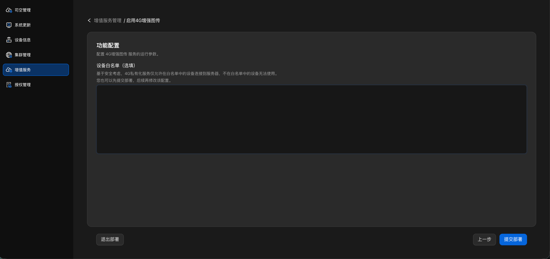

3. 在管理后台「增值服务」中启用 4G 服务,并按页面指引完成配置。
参数说明:
  • 设备白名单:填写需要使用私有化 4G 服务的设备 SN;未列入白名单的设备无法使用该服务。
  • 多个设备 SN 请逐行填写,每行一个。示例如下:
    === 输入示例 ===
    test_rc_sn_1
    test_uav_sn_1
    test_rc_sn_2
    test_uav_sn_2
4. 提交后,系统会自动部署 4G 服务。可查看节点状态,等待部署完成。
