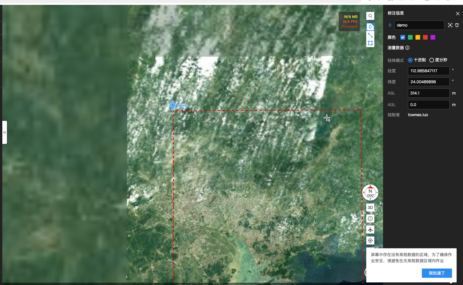

高程数据导入验证
Step 1:进入司空 2 私有版界面地图 3D 视角,调整屏幕并查看是否存在如下图所示的红色虚线框。如红框的经纬度范围和用户下载的数据范围基本一致,则表明高程数据已载入成功。
注意: 请避免在红色虚线框外作业,容易导致飞行安全风险。

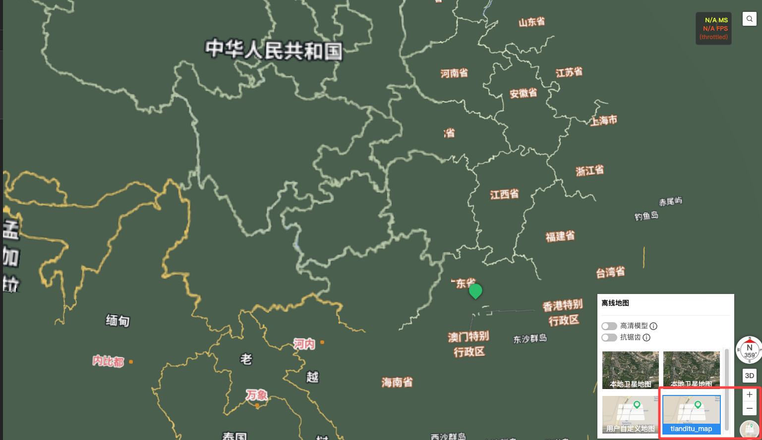

Step 2:点击司空 2 界面右下角的圆形图标,此处展示已导入的地图,点击切换地图,观察地图是否正常显示。若正常显示,则表明离线地图数据已配置成功。

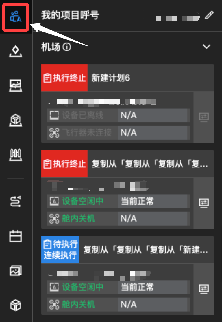

Step 1:点击左上角团队按钮,如白色箭头所指:

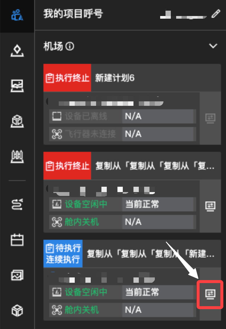

Step 2:点击已经绑定成功的机场小窗呼出按钮,如白色箭头所指:

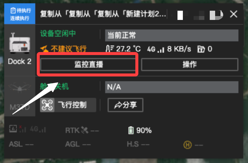

Step 3:在呼出的设备小窗页面,点击直播页面呼出按钮:

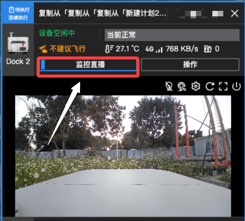

Step 4:查看机场的直播以及飞机的直播功能是否正常:

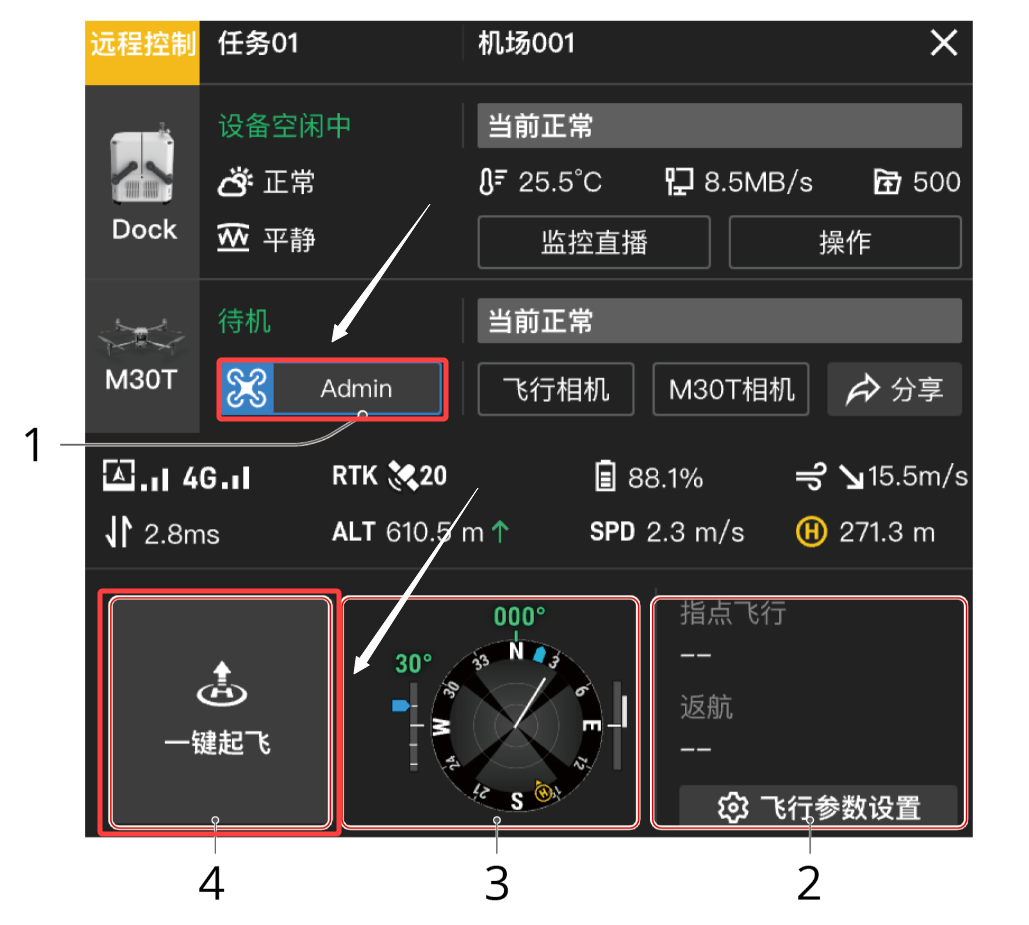

指令飞行功能验证
获取飞行控制权后,查看指令飞行功能是否正常:
